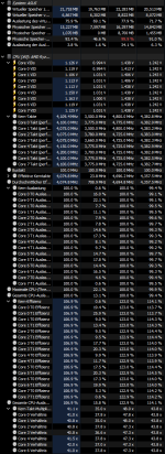

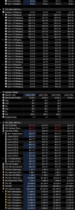

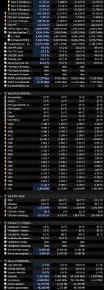

mache ich bereits, mache gleich screenshot, wenn Prime95 seid 4 stunden und kombiniert mit furmark seid 1 stunde läuft
Das sind die Temps, habe jetzt auch die Spannugsregler gefunden (VRM), die ist aber bei entspannten 64°C und dürfte deshalb auch kein Problem sein
17.829
4.651
Deine 12v Schienenspannung fällt bei der GPU auf 11.7 V ab, noch vertretbar aber man merkt das dein Netzteil ein Problem hat. Ansonsten 91*C CPU , ist zu hoch aber du fährst ja gerade einen Stresstest der fern ab von der Gaming Realität ist.
