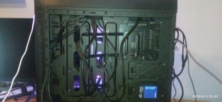

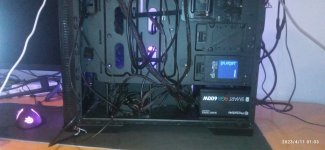

Eigentlich sind die Kabel ordentlicher verlegt, aber durch das "rausrupfen" geht es ja besser.... Aber er ist dann nach längerer Zeit auch ohne hintere Abdeckung gecrasht....
Kann es das Mainboard sein? Nen defekter Spannungswandler? Haben die Wärmesensoren?
LG Flytrax

17.620
4.542
Dahinten sitz ne SSD drin, möglich das die heißer wird und dann eine Störung verursacht.
Jacobus
Feb 2, 2023
1.768
757
Ist die SSD überhaupt angeschlossen? Ich sehe gar keine Kabel…
Kannst du den Rechner mal einschalten und dann die Kabel vom Power-Taster vom Mainboard abziehen? Vielleicht gibt‘s doch nen Wackelkontait irgendwo, und wenn die Kabel anders gelegt sind, ist der weniger präsent. Vielleicht auch mal das Kabel optisch prüfen, möglicherweise ist die Isolation irgendwo weg und das Kabel kriegt Kontakt zu blankem Blech (obwohl es das ja auch kaum gibt in modernen Gehäusen).
FlyTrax
Mrz 25, 2023
100
11
Moin, ja die SSD ist bewusst abgesteckt, weil ich Versucht habe das System auf das Minimum zu reduzieren, damit nicht am Ende die SSD Probleme verursacht.... Gerade ist nur die M.2 installiert.
Das mit den Kabeln habe ich auch schon überlegt, ich mache es mal, danke für die Idee ^^
LG
FlyTrax
Also das Switch Kabel, also diese kleinen nervigen sind es auch nicht, ist gerade nochmal gecrasht, habe jetzt alle Kabel bis auf Power und Lüfter entfernt, mal gucken ob das etwas bringt....
Danke aber an der Stelle an alle, die Versuchen zu helfen ^^ <3
