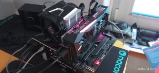

Ähm, ja, mit nem Kumpel, das haben wir dann auch demnächst vor, aber müssen gucken, wegen Abitur, das steht jetzt auch bald an... Jetzt habe ich aber Mal den PC außerhalb des Gehäuses aufgebaut (wie auf den Fotos) da ist er jetzt 5 Stunden in Hogwarts Legacy nicht gecrasht (mit case zu hat es so 20 Minuten gedauert, Case offen so 40 und mit der Netzteil außerhalb des Cases so 2,5 Stunden...) Das spricht doch für overheating, oder?

Hört sich wirklich nach zu hoher Temp an, aber wo? HWinfo hat sau viele Sensoren aber ich wette mit dir das dieses Bauteil nicht überwacht wird. Ich tippe aufs Netzteil

Ne Netzteil ist Safe, das hatte ich ja getauscht und das stand auch draußen und ist gecrasht... Ich würde sagen Spannungswandler oder CPU selbst, ich habe jetzt an den Kühlkörper noch nen zweiten lüfter geklatscht....

Ok. Dann zwischen CPU Kühler und Grafikkarte? Läuft dann die Graka hinter der Backplate heiß? Fehlen da vielleicht Wärmeleitpads zwischen PCB GRAKA und ihrer Backplate. Dein Board hat von Haus aus Kühler auf den Spannungswandlern? Vielleicht gibts da einen Defekt? Diese DRMOS kann man mit HWinfo auslesen wie heiß sie werden.
