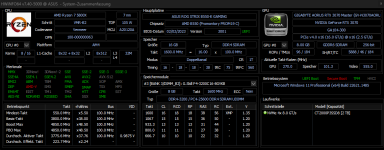

Geht auch HW Info? Ich habe des damals eigentlich direkt geflasht, aber schaden kannst ja nicht nh

Ne mach mal CPU-Z drauf und Poste bitte den Reiter "Mainboard"
dann schauen wir mal was du für eine Bios version hast
Hauzuu
Dez 1, 2021
1.810
531
Vergiss was ich gesagt habe :D
Da steht ja auch die Bios verison
du hast 3001, aber es gibt anscheinend ein neues Bios Update mit der Nummer 3002

Jo, dann flashe ich mal eben^^

ja, armoury create mach ja die chipset driver für einen
Ist es Sinnvoll, den einfach sicherheitshalber nochmal extern zu installieren?
habe im Bios jetzt nur schnell DocP aktiviert und zusaätzlich noch Resizable BAR aktiviert
Aber glaube nicht, das es an der CPU liegt der Cinebench ist bei 15216 Punkten genau da, wo er auch sein soll, das wäre doch mit nem veralteten Treiber nicht möglich. Armoury Create sagt auch, dass der neuste Treiber installiert ist, und die Version stimmt mit der von der AMD website überein
Moin, nochmal ein update habe gerade nochmal getestet, ob der BIOS flash was gebracht hat, aber es ist wieder gecrasht...
