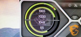

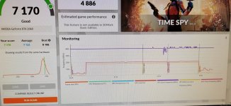

Wieso läuft eigentlich meine rtx 2060 mit 7000 MHz memory im timespy 3d nur mit 2000mhz?
Das wäre normal. Im timespy 3d läuft sie allerdings nur mit 2000mhz.
17.385
4.451
Das obere ist der Chiptakt das mittlere der VRAM Takt
zeig mal Screenshot von Timespy wo man das sieht
17.385
4.451
Ich denke es zeigt den Realen Takt an, da auf Grakas GDDR Ram verbaut ist muss das x4 genommen werden.
Das wären 1750mhz
passt ! 😂

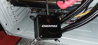

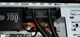

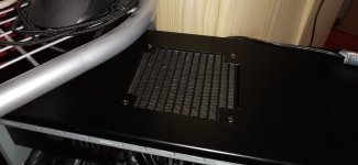

nicht richtig montiert ?
Die Anleitung war selbst für den größten depp verständlich. Pumpe hab ich am cpu fan, Lüfter ist am cha fan. Hab sie jetzt nur mal ab gemacht weil ich dachte es wäre vielleicht wieder Folie drauf.
Beim ersten Start hat man kurz die Luft gehört, danach lief sie angenehm ruhig, aber die Schläuche und der Radiator sind kalt, während der Pumpe Bloch langsam immer wärmer wird. Am Schlauch spürt man Durchfluss.
Kenn ich schon 😊
