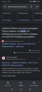

Ich hab 95 tdp

Was auf dem Papier steht und was die Realität dann zeigt sind unterschiedliche Schuhe.
Aber , in diesem Test wir der 6850k damit gekühlt und bleibt recht kühl.

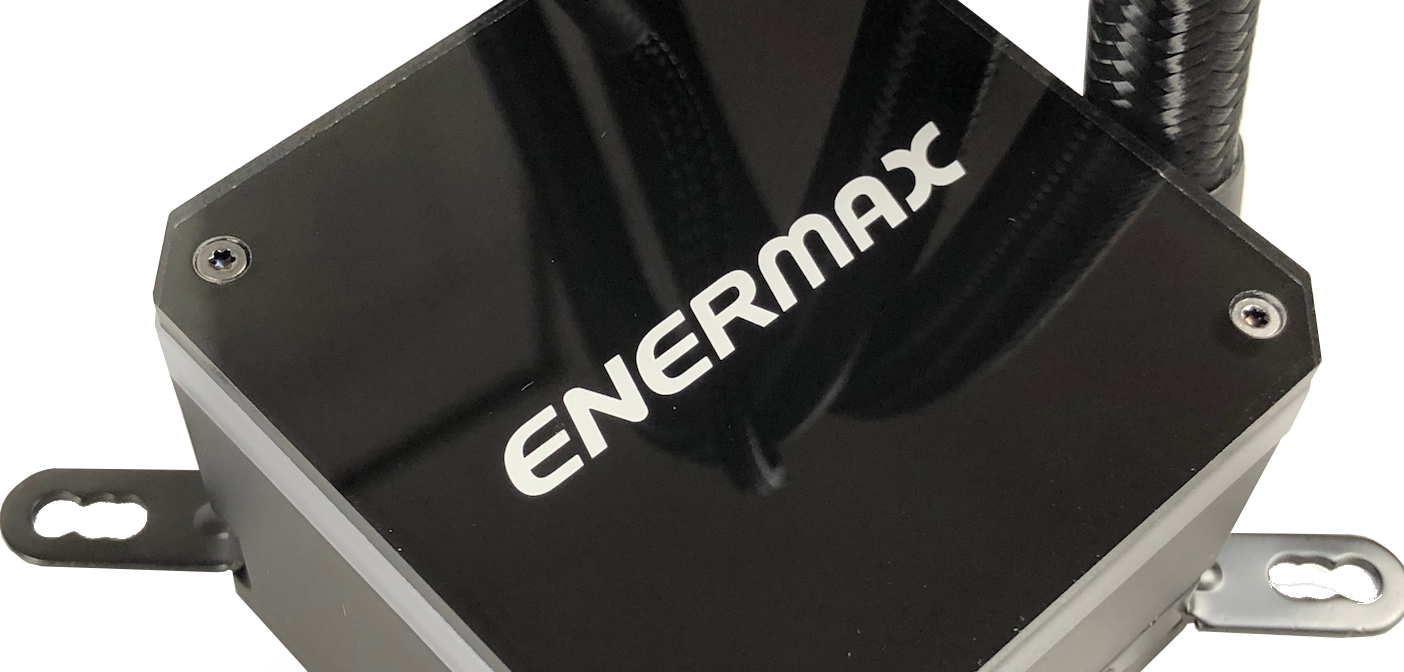

Die Anleitung war selbst für den größten depp verständlich. Pumpe hab ich am cpu fan, Lüfter ist am cha fan. Hab sie jetzt nur mal ab gemacht weil ich dachte es wäre vielleicht wieder Folie drauf.
Beim ersten Start hat man kurz die Luft gehört, danach lief sie angenehm ruhig, aber die Schläuche und der Radiator sind kalt, während der Pumpe Bloch langsam immer wärmer wird. Am Schlauch spürt man Durchfluss.
Kenn ich schon 😊
eigentlich sollte ein schlauch warm und der andere kalt sein sein, wenn das nicht der fall ist liegt durchaus ein defekt vor,
mal davon ab das du mit einem guten luftkühler da deutlich mehr spaß haben wirst, kostet auch nicht die welt und einen 6700k kann man gut mit 20-30€ kühlern kühlen

Ja geht es. Hab ich auch wieder gemacht.
Alte Aios sind anscheint immer so eine Sache.
Hab ich gemerkt
Ich habe ja einen guten Luftkühler, nur erwarte ich von einer Wasserkühlung das die bessere Temperaturen schafft. Mein luftkühler ist von bequiet aber schafft es in manchen Spielen nicht ihn unter 80 Grad zu halten.

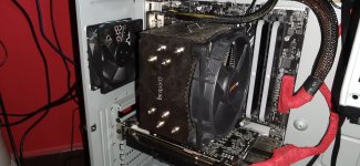

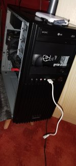

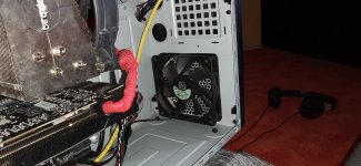

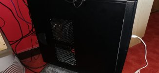

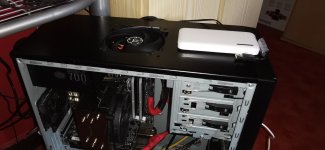

Vielleicht könntet ihr ja mal ein Blick auf mein kühlkonzept werfen und eventuell sagen wo ich noch was verbessern könnte.
Der untere in der Front ist klar für die Graka. Die läuft seit eh und je mit super Temp. Des Weiteren habe ich einen in die Front gebastelt, der per molex permanent mit höchster Drehzahl die Luft zur cpu bringt. In das Loch im Deckel, welches ich für die Wasserkühlung ausgeschnitten habe, hab ich einen Lüfter der am cha 2 fan angeschlossen (niedrigste Drehzahl) nach innen bläst, da er wenn er saugen würde die Luft die von der Front kommt hinaus blasen würde bevor sie an der CPU ist. Der hecklüfter ist am cha 1 Fan und ist an die CPU Temp gekoppelt mit manueller Lüfterkurve um den bequiet zu unterstützen die Luft vom CPU hinaus zu befördern. Das ganze steht unter dem Schreibtisch und dieser hat ca 10 cm Abstand zur Wand, um die Luft dahinter aufsteigen zu lassen.
Hab ich gemerkt

Also in Erster Linie Ist das Gehäuse nicht das beste "AIRFLOW" Case.
hier würde ich dir eines Empfehlen wo 3 Lüfter vorne Rein Blasen ...
Zum beispiel das Hier :
Ich hab mir jetzt nicht genau angeschaut um welche CPU es geht . Aber in Welchen Spielen Erreichst du die 80 Grad mit der CPU ?
Ich erreiche in Diablo 4 maximal 50 Grad und Graka wird geschmeidige 65 Grad Warm ...
Das Gehäuse mag nicht das beste sein, aber ich Bau es mir zurecht bis es reicht. 80 Euro ist mir zu viel Geld für 5 Grad besser.
Ich hab ein i7 6700k und in sons of the Forrest, sowie warzone 2 erreiche ich regelmäßig die 85 grad. Hab mir die Beleuchtung vom RAM so eingestellt damit er mir die gradzahl zeigt.
17.385
4.451
Ich denke das dein Kleiner Lüfter hinten im Gehäuse die Wärme nich rausbekommt und es gibt einen Hitzestau
