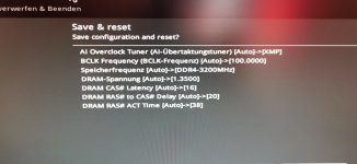

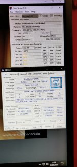

Muss nochmal stören. Hab jetzt ein besseres Mainboard für meinen i7 6700k. Asus prime z270-p.
Allerdings läuft er im R23 cinebench plötzlich auf 100 grag (vorher 76).
Ist das normal?
Ist das normal?
Ist das normal?
Ich hab so das Gefühl das das Board von Haus aus übertaktet. Vorher lief er nur auf 1,3 volt bei 3990 MHz
17.383
4.449
Moin. Bei einigen Boards wird der CPU mit übertaktet wenn du XMP aktivierst. Prüf das mal anhand der Einstellungen im Bios wenn du XMP anschaltest
Reactions: Jacobus

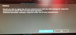

Ich hab xmp aktiviert und bei der CPU frage no geklickt. Jetzt taktet er wieder normal 😂
Allerdings bekomme ich meine 75 grad trotzdem nicht mehr hin. Core 0 und 1 haben 80-85 und 2 und 3 haben die üblichen 75-77...
Hab ich den Kühler nicht richtig drauf oder hat es was damit zu tun das es ein viel besseres Board ist welches auch den RAM endlich auf 3200Mhz laufen lässt?
17.383
4.449
Moin. Vielleicht hat das Board eine bessere Spannungsversorgung und dein CPU gönnt sich jetzt etwas mehr Strom? Oder das Powerlimit ist anders gesetzt bei diesem Board. Gibt viele Möglichkeiten.

Also cpuz sagt im R23 nach wie vor 1,3 volt bei ca 93-95 Watt... Ist das selbe wie vorher auch. Ich schau heute nachmittag mal ob ich nicht doch den Kühler schief drauf hab, weil 85 grad unter 100% last ist mir zu viel.

Da steht (nicht ganz buchstäblich):
Möchtest du das "all core enhancement" zusammen mit den XMP Einstellungen aktivieren? "No" für Intel standard Einstellungen.
Ausreichende Prozessorkühlung ist erforderlich für das "all core enhancement".
Das ist wohl, was @MetallicaSun oben schon vermutet hat, ein übertakten der CPU, das du angeboten bekommst, wenn du XMP aktivierst. Dann rennt dein Prozessor ins Temperaturlimit weil die Kühlung nicht mehr reicht. XMP an und das "all core enhancement" aus ist für dein Setup wohl die richtige Einstellung, und 85 Grad bei der CPU ist ja auch noch weit weg von Throttle. Da kannst du jetzt noch einen besseren Kühler draufsetzen, die maximale Leistung ein bisschen runternehmen, oder mit der Temperatur leben.

Mich wundert halt nur das er beim vorigen Mainboard 75 Grad hatte und jetzt 2 Kerne 85 grad. Ich glaube nämlich das der Kühler schief drauf ist. Ich probiere ihn heute nochmal umzusetzen und wenn sich nichts ändert, lebe ich mit den Temperaturen.
17.383
4.449
Das Powerlimit mein Lieber! Billig Boards und ihre Spannungswandler, außerdem anderes Bios mit anderen Werten, dein CPU hat jetzt mehr Leistung und wird dementsprechend heißer, womöglich ist deine Lüfterkurve suboptimal eingestellt.
