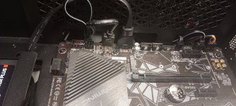

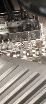

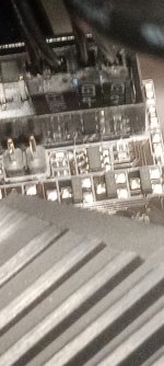

So... eigentlich glaub ich alles fertig außer GPU.
Ob's richtig ist🙈

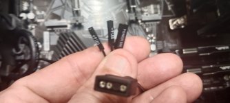

Nur mit 3 Kabel vom Gehäuse komm ich gar net klar...Foto mit Hand😁
Die 3 Lüfter kann ich hoffentlich eh überall wo Fan ist einstecken oder....hab die 3 jetzt übers Board verteilt....den 3 Lüfter hab ich unter dem CPU Lüfter Stecker eingesteckt bei CPU opt.
Muss so ein Adapter bestellen glaub ich das ich alle 3 an einem Port habe. Die alten Lüfter könnte ich miteinander verbinden.
Aber die 3 Kabel...🙈💩
So hab was gefunden....hoffe das stimmt so
Die 1 Pin +pLed und - pLed bei den ersten 2 Pins und anschließend gleich die powersw mit 2 Pins
Den breiteren 3 Pins vorne neben Audio in Led

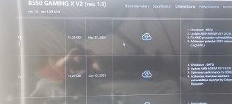

Nur schaff ich kein BIOS Update??
Er schreibt mir immer "ungültiges bios-abbild"
Kann man BIOS eigentlich auch über die Gigabyte App machen
Problem gefunden.....war die falsche Update Datei
Eine neuere Version gibt es...hab Version FC und Update gerade auf FE

ai, dass ist aber ein happiger preis den du bekommen hast, glückwunsch dazu, bei mir wär keine 3 vorne gewesen ^^
frontpanel stecker sind immer beschriftet und auch im handbuch nochmal aufgeführt wo was hingehört :D
ich sag mal so, wenn er schon lief, ist die chance gut dass das bios auf dem board schon neu genug ist dass es den 5800x3d erkennt
aber die neuste version ist auch nicht verkehrt, und somit bist du up to date
ich mein ja, könnte aber auch sein dass es mittlerweile nichtmehr über die gigabyte app geht, würde dir aber wenns geht auch nicht helfen da du ja wenns die falsche bios version zum 5800x3d supporten gewesen wäre eh kein bild bekommen hättest

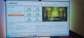

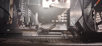

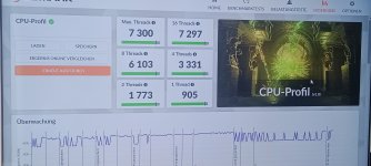

Hab heut ein paar 3dmark gemacht und muss sagen dass ist schon besser😁...als wie am alten Mainboard. Läuft im Test auf 4.4ghz und Temperatur bei den Benchmarks bis jetzt immer so zwischen 60-70°c
Werd heute aber sicher noch zocken und dann Mal schauen wie sich der Lüfter schlägt.
Dachte am Anfang schon da stimmt was nicht da ich nix hörte 🫣.....nee alles bestens...er ist nur so leise🥳👍😀....das ist schon ein gewaltiger Unterschied alleine bei der Lautstärke von den Lüftern. Geil 😁

PS... aktuelles BIOS hab ich wie davor mit Stick gemacht. Ist jetzt die neueste drauf

also quasi mit bild hast du das update gemacht? dann war schon eine so aktuelle biosversion drauf dass der 5800x3d erkannt wurde ohne dass du es updaten musstest, somit hättest du jetzt nicht zwingend das update benötigt, aber was ist dass ist :D
achso ne mit dem 5700x :D schon vergessen dass du den noch hast :D
bin erstaunt dass der kleine kühler das so problemlos macht oder auf was bezogen sich deine genannten temperaturen?
das erste cpu profil bild ist mit dem 5700x, das zweit mit dem 5800x3d?

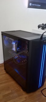

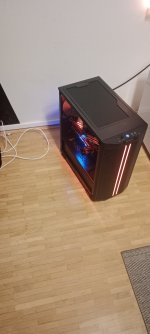

sieht doch schick aus die kiste und dass ohne hilfe und co, supi

Danke ☺️
Hatte beim BIOS die Vorgänger Version....wollte einfach die neue 😁
Haben tue ich den 5700x nicht mehr...hab aber von jeden Benchmark ein Foto für Vergleich gemacht 😋😎
Ja genau...5700x vs 5800x3d CPU Profil
Die Temperaturen schaute ich während die Benchmark liefen.
