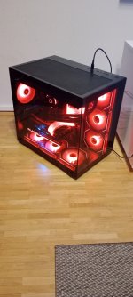

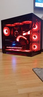

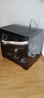

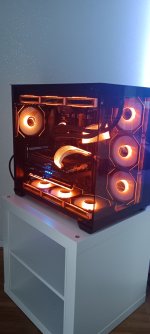

Mal ein kleines Update zu meinen jetzigen PC Einstellungen usw...
Hab mir jetzt den PC auch optisch neu aufgebaut....da am besten Fotos schauen :D...da hat sich was getan.

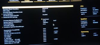

zu den Einstellungen...
Kerne alle -30
PBO wieder auf Auto
Rest eigentlich wie gehabt
JETZT ABER NEU
Speicher
hab das XMP ausgeschaltet und und den Takt von 32 bzw. ohne XMP 26,67 auf 36 gestellt bei einer Frequenz von 1800mhz....rest vom speicher auf auto gelassen
CPU TAKT
hab den Takt von 100mhz auf 101mhz hochgestellt
viel getestet...bisher keine Probleme
war auch schon auf 102mhz...weiß aber net ob das gut ist:unsure:
mir ist aufgefallen beim testen das ich mit 101mhz die gleichmäßigsten Ergebnisse beim Cinebench bekomme...ich meine wenn ich den Test ausführe bei jedem durchlauf ziemlich gleiche Punkte +-30 PKT max.
gehe ich auf 100mhz zurück dann schwankt das Ergebnis +- 350 PKT
deshalb eine Frage :)
Kann ich was kaputtmachen wenn ich ihn auf 101mhz vielleicht 102mhz lasse oder sollte ich lieber auf 100mhz lassen....das gleiche mit dem Speicher...besser XMP??
Takt kommt er mit 101mhz auf 4,494mhz
mit 102mhz Takt auf ca.4,540mhz

was den takt angeht - eigentlich egal, die 0.05mhz mehr machen den kohl nicht fett
interessant dass du ohne xmp dass zum laufen bringst, oder ist xmp doch aktiv und du hast dann nur den infinity fabric und die taktung auf 3600mhz bzw 1800mhz gestellt?
wo hast du dass genau alles im bios eingestellt?
optisch nicht mein fall, sieht aber schick und aufgeräumt aus - einzig das gpu kabel würde ich persönlich von unten anschließen, dass es unter der gpu lang geht, aber wenns dir so gefällt passts doch :)

Hi , 👋
Hab's so eingestellt wie am Foto
Profil deaktiviert
Takt 36
Frq 1800mhz
Kann man vom BIOS auch Screenshots machen
Das mit dem CPU Kabel Werd ich mir Mal anschauen....wegen RGB GPU Halterung

also wenn ich dass richtig seh liegt die gpu so oder so nicht auf der gpuhalterung auf, dann kannst du die auch weglassen und dafür das gpu kabel schicker verlegen
ja kann man, kann aber je nach board anders funktionieren, ich mein asus hats auf f12, dafür bedarfs aber einen usb stick zum speichern, da gehts mitm handy doch besser ^^
ist ja lustig dass die ramsticks das so ohne weiteres mitmachen, unterschied von 1ghz ohne wirkliche änderungen sind nicht alltäglich
aber warum hast du es denn nicht einfach mit xmp gemacht, wenn ich mich richtig erinner hast du doch ein 3600mhz kit

GPU Halter hält schon die Karte nur nicht sichtbar siehe Foto.
Wäre aber nicht nötig...ist ja keine 4090 vom Gewicht her 😜
Zum Speicher da hab ich 3200mhz 2x32gb drin...deshalb wollte ich s ausprobieren auf 3600mhz zu gehen bevor ich neue kaufe...
Aber auch da....macht es so einen spürbaren Unterschied zwischen 3200 und 3600 ?

okay, dennoch bin ich erstaunt dass die sticks das machen ohne dass du überhaupt ein profil oder was angelegt hast ^^
kommt auf die einzelnen fälle an, in der regel ist es aber zu vernachlässigen, aber wenns jetzt mit 3600mhz lass es einfach so

Hab dafür ein paar Videos geschaut und die hatte alle XMP ausgestattet und Takt hoch.....hab's einfach so ausprobiert
Könnte aber heute nach der Arbeit Mal mit XMP ausprobieren 🤔
NightLight76
Mrz 5, 2024
204
46
Ich muss sagen das die bei den Videos auch mit der Spannung... Timings eingestellt haben.
Das war mir dann zu hoch 💩
Deshalb hab ich's Mal nur mit Takt 36 unsd 1800mhz ausprobiert...und 😁
Timings hab ich ausprobiert....ging schief....also hab ich's gelassen 😜

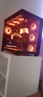

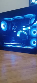

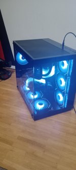

Hello again 😃
Jetzt bin ich endgültig fertig mit umbauen 🙃
Hab noch den hinteren Lüfter und die 3 Lüfter am Radiator getauscht... jetzt einheitlich 😊
TheHomefront ich danke dir nochmals für deine Geduld und Hilfe. Echt TOP 👍
Jetzt kehrt mal Ruhe ein und es wird mal wieder gezockt 😁😅
