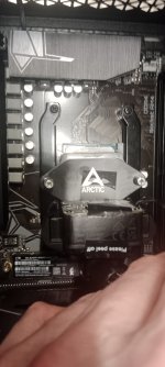

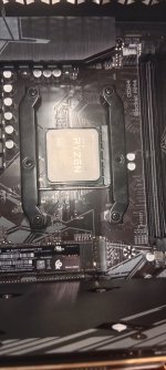

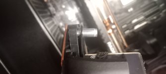

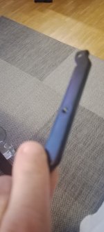

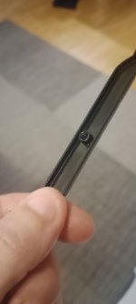

Mir kommt vor da stimmt was nicht...sollten die Löcher nicht in der Mitte von der CPU sein...
Kann die Pumpe irgendwie auch nicht auf die 2 Bügel schrauben....sind da die Schrauben zu kurz oder ich zu blöd

laut anleitung sieht das auf dem bild von dir soweit richtig aus,
mal mit etwas kraft versucht? denke mal da ist ne feder oder so drin

Hab auch Videos geschaut....mach's gleich....versuchs Mal mit mehr Kraft....hab eigentlich aber schon so fest.....will net durchbrechen
25.551
11.883
das ist meist etwas tricky, wie bei anderen kühlern, denn wenn ma ndie eine seite reinschraubt hebt sich die andere ^^

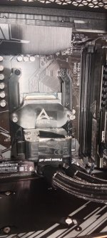

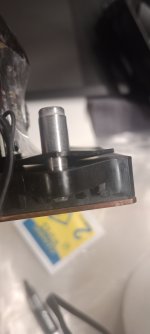

So wären die Schrauben über den Löchern... CPU oben 4mm frei ??
Die Schrauben von der Pumpe sind weit entfernt Von den Bügel
Das Plastikteil bewegt sich nicht... schätze wird wie Feder sein ...nur eine Feder geht zusammen das nicht 🤔
Ohhhhhh gggooootttt
Schenk mir Hirn
Hab glaub ich den Fehler gefunden.... Bügel falsch rum montiert 💩🙈
Verschraubt wäre er....aber die 4 mm bleiben...da kommt aber das Lüfter Teil drauf.... schätze da es nur so passt das es passt oder?

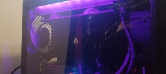

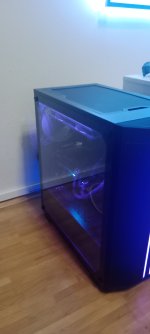

So angeschlossen 😀 läuft mal
Nochmal danke für die Empfehlung ☺️
Hab jetzt einmal Cinebench laufen lassen und muss sagen Temperatur Jetzt immer unter 80 Grad 77-79....schon Mal um einiges besser. Und sehr leise 👍
Ich glaub jetzt hab ich's dann 😄

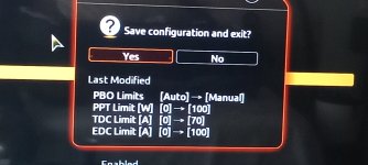

Hab jetzt auch den PBO eingestellt (Foto)
Laut Cinebench 3 Grad Temperatur niedriger bei weniger Stromverbrauch und sogar 50-100 pkt.mehr im Cinebench

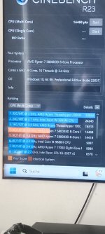

hab jetzt cpu kühlung so eingestellt wie screenshot
temperatur bei Cinebench zw.70-75 grad
muticore pkt bei 14650...vor opti....13340
ich glaub so kann ichs mal lassen oder?

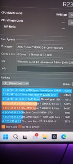

Glaub so hab ich jetzt gut eingestellt 😁
Bei Cinebench max.temp. 72 Grad und nochmal Steigerung auf 14935 Pkt 😄
Beim zocken Temperatur eigentlich immer um die 50-55 Grad

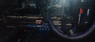

DANKE für die Info mit der Wasserkühlung anschließen. Hab geschaut...hat tatsächlich einen eigenen Anschluss für Wasserkühlung am Mainboard. Foto..
Wird dann der unter CPU fan sein...CPU opt.... Foto
Ich steck Mal um...danke für den Hinweis

25.551
11.883
cpu opt kann man quasi auch für einen zweiten cpu kühler lüfter verwenden wenn dieser benötigt wird,
denn kann man dann aber auch wenn eine pumpe angesteckt ist im bios umstellen, einfach mal im bios bei der lüfterkonfiguration schauen und da dann anstelle von pwm, dc wählen

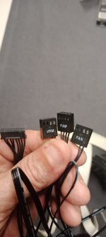

Hatte bei der Wasserkühlung auch noch ein anderes Kabel dabei...mit 3 Anschlüssen...hab aber das einfache genommen und am CPU fan angeschlossen
Hab jetzt das andere Kabel rausgeholt...siehe Foto...soll ich besser das nehmen 🤔
