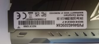

OK..
Muss ich schnell einmal aufmachen.
Mom ☺️
Das ?

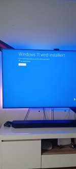

Bin gerade dabei....hat über Windows weder zurücksetzen noch wiederherstellen funktioniert...da fehlt ziemlich viel 🙈
Hab's jetzt am USB Stick und gerade am installieren...hoffe es geht
25.397
11.810
das wiederherstellen und zurücksetzen ist ja rein technisch auch keine komplette neuinstallation
immer mitm stick machen dann haste was frisches,
soweit siehts ja gut aus :D
