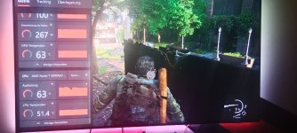

NightLight76
Mrz 5, 2024
204
46

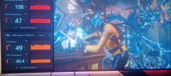

Hab das gemacht im BIOS...im Mom funktioniert gut....hab jetzt Mal The Last of us gestartet....Mal kurz spielen und Temperatur schauen. Danach werd ich nochmal 3dmark ausprobieren. Ich geb dann bescheid 😃
Bis jetzt die Temperatur ganz gut

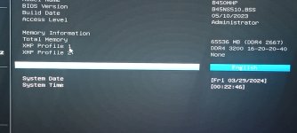

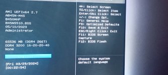

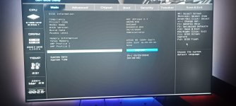

Grad nochmal geschaut...ich glaub XMP ist an.
Anders Foto...F3...hab ich gemacht
So sieht mein BIOS aus

NightLight76
Mrz 5, 2024
204
46
Beim spielen auf UHD und max settings ging die Temperatur Jetzt nie über 53 Grad 😃
Das war Bild 2
Bild 1 BIOS Menü
Bild 3 nur das F3 ..optimized Default
So ich probiere Jetzt noch ganz kurz den 3DMark...
Reactions: TheHomefront
25.553
11.884
ja gut uhd geht zur last der gpu, da wird die cpu entlastet

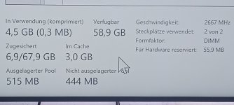

kann dir da immer noch nicht folgen, das bis is einfach kacke was infos angeht,
einfach mal im taskmanager schauen ob die 3200mhz anliegen
viel erfolg

Er zeigt im Task Manager beim Arbeitsspeicher Geschwindigkeit 2667mhz an
25.553
11.884
wenn dass so rüberkam tuts mir leid, war nichts ärgerliches an meiner aussage
dann nochmal ab ins bios und das xmp profil aktivieren

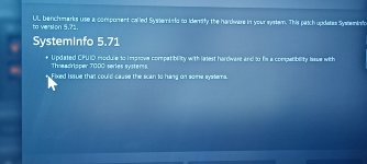

steht vllt noch ein update aus oder so? hatten wir hier daletzt auch mal, und plötzlich gings dann irgendwie doch mit 3dmark
