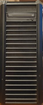

Nun denn, die letzten Schritte sind erledigt und somit wurde das Projekt beendet.
Die Lüfter des CPU Kühlers sind nun P12 Kühler die durch PWM gesteuert werden können.
Die Alten Gehäuselüfter wurden durch einen F12 Silent und P14 beide mit 3Pin ersetzt und laufen auf 75% sowie 50%, ein angenehm leises Flüstern im Vergleich zu vorher. Eine Wohltat.
Die Laufwerksadapter wurden bestückt und eingebaut. Die Verkabelung war zwar etwas kniffelig aber es funktioniert.
Die Grafikkarte, eine EVGA GTX 1070 FTW passt gut ins Gehäuse und liefert auch gute Ergebnisse.
Interessanterweise liefert die 1070 im Valley Benchmark unter gleichen Settings wesentlich höhere Werte als die 1080 - nämlich 3926 zu 3007 Punkten. Mehr dazu in den Screenshots.
Interessant finde ich auch wie (fast) alles zum Weiß/Grau/Schwarzem Farbschema des PCs passt.
Bevor ich es ganz vergesse, das Mainboard ist Tatsächlich die "PRO" Variante, was das BIOS, CPU-X bestätigen. Und ein kleiner Aufdruck unter einem der PCIe Slots.
Und wie versprochen auch die Bilder zum System. Ich finde das Kabelmanagement ist soweit in Ordnung für ein so "Antikes" Gehäuse.
Vielen Dank für euer Interesse.
