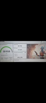

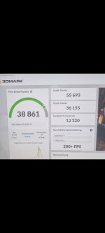

So hab nochmal etwas an der Taktschraube gedreht hatte gestern etwas Zeit zum Testen😉
CPU ( 5900x) mit einen Kern auf 4,975Ghz
RAM (Crucial Ballistix cl16 3600Mhz)
auf cl16 20 20 20 38 3800Mhz mit FCLK 1900Mhz
GPU ( 6900xt ) min Frequenz 2450Mhz
max Frequenz 2700Mhz
Voltage 1130 mV
VRam Tuning 2150Mhz
Leistung Max
Bin aber noch nicht auf max fehlt noch das fein tuning 😉
