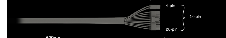

Hast du das NT wie auf dem angehängten Bild mit dem Mainboard verkabelt?
Diese beiden Kabel musst du verwenden:
ACHTUNG: 2 STECKER AM NETZTEIL! (rot auf dem Bild)
Welche Grafikkarte ist verbaut?
ja, genau so habe ich das netzteil angeschlossen. die verbaute grafikkarte ist eine rx 6800xt
