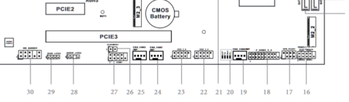

ich empfehle BIOS reset exakt nach Anleitung im Mainboard-handbuch:
Den Header findest du hier as Nr. 26:
Also wie folgt:
1. PC ausschalten und vom Netz trennen
2. Die beiden CLRCMOS Pins mit Schraubendreher o. ä. ca. 20 sec. überbrücken.
Pfeifenheini

danke schon einmal für deine Mühe! Habe es genau so durchgeführt und es tut sich immer noch nichts :(
