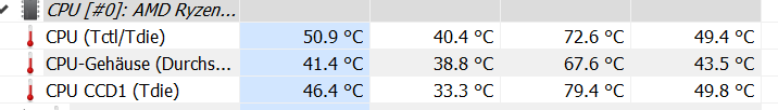

Idle heißt der PC ist im Ruhemodus. Das Windows läuft. Ansonsten ist aber keine Anwendung aktiv, keine Spiele, kein Browser offen oder sonst was.
In diesem Zustand lässt du ihn mal 10 Minuten laufen.
Wenn dann die Temperaturen jenseits der 50° sind dann weißt du schonmal rein thermisch irgendwas stimmt nicht.
Gerade im Winter sollten die Temperaturen im Bereich 40°, vielleicht noch 45° (aber im Optimalfall eher Richtung 35°) sein. Unter Last - klar darf höher sein. Aber nicht im Idle. Wenn du im Idle etwas Richtung 70° hast dann wirst du unter Last warscheinlich direkt bei 90° - 100° landen. Wenn der PC dann die Grätsche macht würde mich das nicht wundern :)
Da reichen z.B. schon Windows Updates von denen du nix mitbekommst weil die im Hintergrund laufen und es könnte den Anschein erwecken der Pc stürzt ab "ohne" etwas zu machen.
Das waren die Temperaturen im "Idle" Zustand: Der Kollege vor Ort meint sollen neu Wärmepaste drauftun... Was sagt ihr als Experten?
CPU war gerade unter Belastung bei 95.5 Grad... Versuche dagegen vorzugehen mit neuen Lüftern und/oder stärkerer Belüftung

Ich meine der Noctua sollte den 7700x schon schaffen.
Daher sollten man da doch eher mal nach der Wärmeleitpaste schauen.
Evenutell war er auch nicht korrekt oder fest genug montiert.
