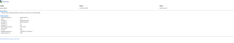

Steht bei dem Windows Hardwarefehler noch etwas im Detail drin ?

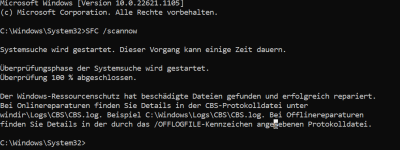

CMD in Suchfeld eintippen , mit Admin Rechte öffnen dann "SFC /scannow eintippen und warten bis es durchgelaufen ist.
Das kannst du eventuell mal machen und hier auch Screenshoten und posten =)

Leider auch ein relativ allgemeiner Fehler alias "irgendein Hardwareproblem"..

Edit: Oh ich sehe gerade sfc /scannow hat Fehler gefunden und behoben! Ich hoffe da war dein spezieller Fehler dabei! Kannst es ja mal testen :)

War kurz weg vom PC und der nächste Absturz kam :(... Probiere weiterhin die ganzen Tipps aus. Danke für die Hilfe.

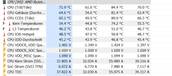

Habe gerade gesehen, dass der Prozessor z.T. auf 95 Grad hochgeht... Ausserdem stürzt der PC beim Neustarten nach einem Absturz oft mehrmals nacheinander ab. Könnte es an der Überhitzung vom Prozessor liegen?

Ich frag mal ganz blöd, hattest du denn die Temperaturen mal ausgelesen bzw. nebenher einfach mal tracken lassen um auszuschließen dass es nicht doch ein Temp Problem ist? Unter gewissen Bedingungen sind auch sehr hohe Temperaturen im Idle "möglich". Und sei es durch einen kaputten Temperaturfühler oder sonst wie.
Bin ich gerade am machen... Kann wirklich gut die Temperatur sein. Kennst du zufälligerweise ein Programm welches das die ganze Zeit misst und vllt. sogar ein Video dazu? Bin in Sachen Technik begrenzt fähig ... ^^.

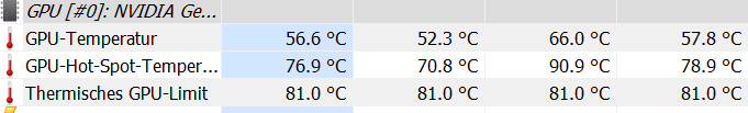

Ich glaube ich fänd' CPU Temperatur viel interessanter :)
Geht grundsätzlich eigentlich eher dass du den PC nutzt so wie du's immer tust und parallel (vllt auf einem zweiten Monitor, wenn möglich) die Temperaturen nebenbei so ein bisschen beobachtest. Wenn die Temperaturen alle im Norm Bereich sind und dann die Monitore ausgehen weißt du es liegt (höchstwarscheinlich) nicht an der Temperatur.

Ich denke mal schon das die Temps im Grünen Bereich sind
wobei ich mich frage warum die Graka 66 Grad im idle hat , oder hast du HW Info schon die ganze zeit laufen ?
und POSTE mal bitte komplett HW Info und nicht nur so ein Schnippsel :D

Kann kein .log hochladen. Habe es mal zum txt gemacht, kann man ja wieder zurückwandeln, oder? (Kenne mich 0 aus :()

Idle heißt der PC ist im Ruhemodus. Das Windows läuft. Ansonsten ist aber keine Anwendung aktiv, keine Spiele, kein Browser offen oder sonst was.
In diesem Zustand lässt du ihn mal 10 Minuten laufen.
Wenn dann die Temperaturen jenseits der 50° sind dann weißt du schonmal rein thermisch irgendwas stimmt nicht.
Gerade im Winter sollten die Temperaturen im Bereich 40°, vielleicht noch 45° (aber im Optimalfall eher Richtung 35°) sein. Unter Last - klar darf höher sein. Aber nicht im Idle. Wenn du im Idle etwas Richtung 70° hast dann wirst du unter Last warscheinlich direkt bei 90° - 100° landen. Wenn der PC dann die Grätsche macht würde mich das nicht wundern :)
Da reichen z.B. schon Windows Updates von denen du nix mitbekommst weil die im Hintergrund laufen und es könnte den Anschein erwecken der Pc stürzt ab "ohne" etwas zu machen.
