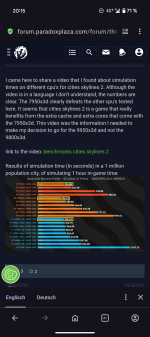

Ich habe auch die Benchmarks gesehen, nur sollen die wohl nicht wirklich die Simulationsgeschwindigkeit bei hohen Bevölkerungszahlen abbilden. Ich bin dann irgendwann auf diesen Beitrag gestoßen:
Da sollen wohl die Kerne dann echt entscheiden sein. Ich hänge dir mal noch den Screenshot an. Da hat scheinbar jemand ein paar CPUs mit einer Einwohnerzahl von 1 Mio getestet.
Das war aber noch vor'm Release vom 9950x3D

Ja, dieses Diagramm habe ich auch gesehen, sctammt aber wohl aus einer chinesischen Quelle, die man nicht verifizieren kann.
Aber egal, der verlinkte TR-Kühler wurde auf einem 7950X (non 3DV) getestet, der die gleiche TDP von 170 W wie der 9950X3D hat Zudem wurde der 9950X3D im CB-Test unter Volllast nur ca. 80°C heiß, daher sollte der TR Kühler auch den packen, ein gut belüftetes Gehäuse vorausgesetzt (sollte aber bei dem Air 100 zutreffen).

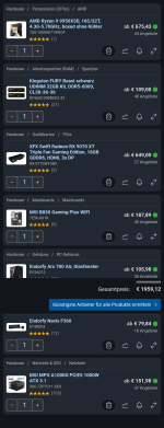

Ok, dann fassen wir mal zusammen. Denkst du, dass die Liste Sinn ergibt, auch im Hinblick auf Ram-Aufrüstung (+2x16GB) und Grafikkarten-Aufrüstung in ein paar Jahren? Ich hoffe, deine Glaskugel funktioniert. ;)

Hi,
passt soweit alles, aber ich würde kein XFX Custommodell wählen, sind zwar mit am günstigsten, aber lt. Tests sehr laut unter Last und zudem gab es hier im Forum schon wiederholt Meldungen über Probleme mit diesem Hersteller., auch in den letzten Tagen gerade wieder.
Besser daher z. B. eine von denen, wenn es möglichst preiswert sein soll :
