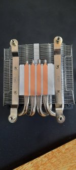

Mir sind vom Kühler diese klemmen abgefallen hab sie jetzt wieder dran gemacht weiß aber nicht ob die so richtig sind kann da was passieren?20230331_173248.jpg

An den Klemmen ist an jedem Ende ein Haken dran, der wird in das Eckloch des Lüfters gesteckt und der Bügel kommt um den Kühler. Man kann es eigentlich gar nicht falsch montieren.
Sieht ganz gut aus auf dem Bild

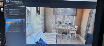

Ich denke schon. Mach dir mal Cinebench drauf und nebenher Check mit Hwinfo die Temperaturen. Wenn du mal 20€ übrig hast kauf dir einen neuen CPU Kühler, das Teil ist sicherlich laut und kühlt nicht gut. BeQuiet PureRock oder einen EKL Alpenföhn für AMD zB gibt gebraucht ab 15€ bei E……KL

Ich denke schon. Mach dir mal Cinebench drauf und nebenher Check mit Hwinfo die Temperaturen. Wenn du mal 20€ übrig hast kauf dir einen neuen CPU Kühler, das Teil ist sicherlich laut und kühlt nicht gut. Alpenföhn BenNevis für Intel zB gibt gebraucht für 15€ bei E……KL

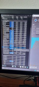

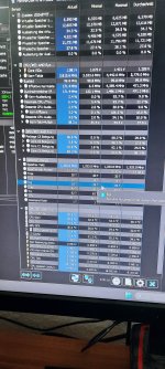

+3,3v in deinem Netzteil liegt nur bei 2Volt, viel zu wenig. Geh mal ins Bios und schau dort ob das Bios irgendwo die Spannungen anzeigt und poste nochmal den Sensor vom Mainboard mit allen Spannungen

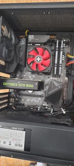

Am mainboard ist auch nur 1 4er cpu stecker drin und kein 8er weil ich nur den 4er habe. Liegt es daran?
So läuft der PC gut und leise. Zocken geht auch und grafikkarte funktioniert auch also lag es am mainboard
14.219
3.211
Ok. Dann liest HWinfo den Sensor falsch aus. Ne an deinem 4Pol liegts nicht, der liefert 12v, kommt oft mal vor das was falsch ausgelesen wird, gibt tausende Sensoren , die kann HWinfo nicht alle kennen
