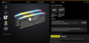

Welchen RAM nimmst du denn ?
In meinem PC? Diesen hier (habe ihn noch vor der "Speicherkrise" gekauft):
Hatte vorher aber auch Corsair Vengeance 2 x 16 GB DDR 5 6.000 MT/s CL 30 grau, lief auch fehlerfrei auf dem AsRock.

Board
1764263196192.pngHier den Ram habe ich unten steht ja auch noch die SKU : CMH32GX5M2B6000Z30K

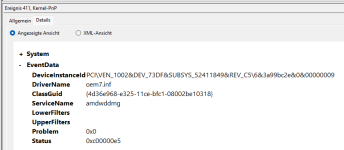

Im Übrigen deutet die Fehlermeldung in der Ereignisanzeige auf ein Problem mit dem Grafiktreiber oder Windows hin. Das nährt meine Vermutung, dass du eher ein Software- als ein Hardware-.Problem hast, aber wir gehen wie gesagt step-.by-step vor ;):

Sollte diese Fehlermeldung danach immer noch auftreten, stimmt vermutlich entweder etwas mit Windows nicht oder die GraKa hat einen Schuss weg. Versuche dann mal die Lösungsansätze in diesem Beitrag:
edit: Hier noch ein weiterer Hinweis auf ein Treiber/Softwareproblem:
1. AMD Grafiktreiber mit DDU deinstallieren:
2. Den aktuellen AMD Grafiktreiber direkt von der AMD HP installieren:
Und zwar diese Settings wählen und dann herunterladen und installieren:
3, Deaktiviere in Win 11 die automatischen Treiberupdates:

Ich habe bei dem screenshoot nur diesen treiber weil ich gefühlt jeden tag andere probiert habe.. mach dir keine Sorgen ich benutze den aller neusten es wurden nur ein paar Tests gemacht mit alten treibern.
Das ist also absolut nicht das problen .
Fein, dann wird es ja kein Problem sein, das mit einem GPU Screenshot zu beweisen ;).
Und jetzt zum dritten (!) mal: Mit dem aktuellen Grafiktreiber bitte den 3DMark Time-Spy Benchmark starten und das Ergebnis hier posten (Sctreenshot oder den Graphics Score angeben).
