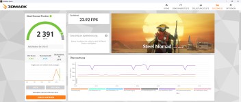

So nochmal nen Benchmark gemacht es soll solide sein aber die Grafik war grottenschlecht und pixelig im Test ein Palworld test auf mittlere und high settings komplette ruckler pixelige character und unspielbar. Treiber neu installiert per DDU auch nochmal deinstallt im abgesicherten und wieder installiert gleiches szenario.

Augenscheinlich sieht ja alles supi aus bei dir, macht alles was es soll und wird alles erkannt. Wir suchen also an der falschen Stelle. Hardware ist komplett neu, Windows ist neu, es ist praktisch ein fremder PC und trotzdem macht er genau den gleichen Scheiss wie vorher. Entweder du hast den Pumukl im Haus oder du stellst bei Windows unbewusst jedesmal etwas ein was wir noch nicht wissen. Irgend eine besonderes Tool, eine Kleinigkeit am Treiber, Betriebsblindheit! Mein Nachbar tippt jedes mal , wenn er zur Haustüre rausgeht , die Türklinke drei mal an, er ist sich dessen vielleicht gar nicht bewusst.
Denk mal scharf nach.
Dein PC ist frisch von Amazon aber ohne Betriebssystem, du fängst an dir einen Stick zu erstellen! Welche Parameter wählst du bei der Erstellung?
Uefi und GPT sind Grundeinstellung.
Welchen Parameter stellst du im Bios ein weil du irgendwann mal gelesen hast das dieser volle Power im System bringt!
Du merkst ich fische mal wieder im Trüben!
