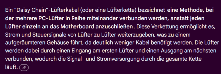

Im 5er-Pack sind ja nur 5 Lüfter enthalten, die sich nicht von dem Einzellüfter unterscheiden. Jeder dieser 6 Lüfter kann also mit jedem anderen per daisy chain verbunden werden.
Hier eine (korrekte) Ertkläung von Google KI:
Ich habe vor die 6 Lüfter and der Seite und im Boden einzubauen, 3 and der Seite und 3 im Boden.
Na da bietet es sich doch an, jeweils die 3 Lüfter an der Seite und die 3 im Boden untereinander zu verbinden und jeweils an einen der 4 CHA Fan Header des Boards anzuschließen: dann kannst du im BIOS die Drehzahlen der Boden- und der Seitenlüfter separat regeln.
Was iist aber mit dem Hecklüfter? Den könntest du dann an einen der beiden noch freien Lüfterheader anschließen und ebenfalls separat regeln.
Am besten, du verbaust die Lüfter erstmal, dann kümmern wir uns um die optimale Lüfterregelung d. h. den bestmöglichen Kompromiss aus Belüftung und Lautstärke.
