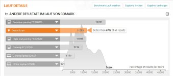

Lass mal Timespy laufen und poste mal das Ergebnis mit den Graphen.
Auch mal im Hintergrund Hwinfo laufen lassen und die Sensoren posten.
corlius
Nov 2, 2022
62
Alle treiber sind auf dem neusten Stand Energiestatus ist auf Beste Leistung und Timespy habe ich nicht wäre nett wenn du ein link rein schicken könntest
16.617
4.114
Gab noch mehr Graphen.
Im Nvidia Treiber gibts auch einen Energiesparfunktion, such die mal, muss auf Höchstleistung stehen ,auch DSSL kannst du mal im Treiber aktivieren. Das gibt nen Schub, vielleicht ist das einfach nur aus. Dein Timespy sieht recht gut aus, dein CPU zittert mit der Taktung , kann viele Ursachen haben aber von den Ergebnisswerten ist es ok

Mal abgesehen davon, das man diese FPS Werte absolut nicht brauch und es nur unnötig Strom verbraucht, stimmt der CPU Score nicht.
Der 5800x sollte ~12500 Punkte im TimeSpy erreichen, das sind mal eben 1500 zu wenig.
Was für ein RAM ist genau verbaut? XMP ist eingeschaltet?
Was für eine Wasserkühlung besitzt du und welches Gehäuse?
CPU Temperaturen und Taktraten mal überprüft?

Hatte ein Cpu Bottleneck habe daruf hin die cpu übertaktet (nur auf video anleitung von einem dude der das für Corsair gemacht hat) ram an sich DDR 4-3200 1600 MHz von G Skill 360ger Cooler Master AIO Gehäuse kann ich nur sagen das es von Thermaltake XMP weiß ich nicht ob es aktiviert ist weiß ich auch nicht wo man es aktivieren kann aber schonmal danke für die Hilfe

Ich vermute mal du hast dann auch XMP aus, da hast du schonmal extreme Leistungseinbuße dann. Das würde auch das ganze schon erklären.
Die AiO sollte ebenfalls ausreichen, ich vermute mal es ist ein Masterliquid 360R.
XMP findest wie schon gesagt, im BIOS. Bei Asus heißt das ganze "D.O.C.P".
16.617
4.114
Sieht eigentlich ganz gut aus. Muss also im Game passieren. Afterburner installieren. OSD aktivieren , Takt von CPU und GPU Auslastung von CPU GPU, Arbeitsspeicher und dann zock mal. Schau was die Daten anzeigen wenn der Drop kommt, kannst vielleicht nen Screenshoot machen
