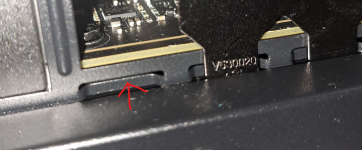

Ich habe irgendwie den Eindruck dass die Grafikkarte nicht richtig sitzt. Der kurze Stecker scheint nicht ganz drin zu sein. Ich stehe aber beim Gehäuse an.
Jemand einen Tipp.
17.665
4.564
Schick mal ein FOTO. PS Handys sind keine Lupen, also Abstand halten und mit Zoom arbeiten, dann werden Bilder scharf und Nah ;)
Nihilo9
Aug 12, 2025
33
7
Ich probiers aber man sieht halt kaum zu und mit dem Handy ist es nochmal schwieriger.
Klickt hat es nicht gemacht und die Verriegelung ist noch offen. Geht die überhaupt automatisch zu?
Ich probier nochmals näher ran zugehen. Leider stellt es das Handy beim näher zoomen nicht scharf. Es fokusiert die Plasitkklemme im Vordergrund.
Ich kann versuchen ein Video zu machen vielleicht sieht man es da besser.
Also Grafikkarte habe ich schon mal eingebaut, da hatte ich solche Probleme nicht. Komm mir schon richtig blöd vor, aber man sieht auch kaum zu.
Ich habe sie jetzt mehrmals entfernt und wieder eingesetzt die Pins verschwinden. Beim Gehäuse stimmen die Löcher der Schrauben nicht ganz überein da muss ich wohl ein wenig das Gehäuse biegen.

Prüf mal diese Aussparungen am Gehäuse wo sich die Blenden der GPU reinsetzen. Die sind vielleicht zu eng und man muss sie etwas aufbiegen.
Nihilo9
Aug 12, 2025
33
7
Ich habe diese Bleche von der Grafikkarte ein wenig gebogen aber das ist eigentlich noch gleich und beim Gehäuse kann ich nichts machen weil das Fräslöcher sind da kann ich nichts biegen. Ich habe die Grafikkarte jetzt festgeschraubt und verriegelt.
Die Pins sind alle nicht mehr zu sehen, also wird wohl hoffentlich passen.
Ich glaube es passt. Die Grafikkarte liegt auch auf der NVMe Abdeckung auf. Also tiefer geht wohl nix mehr.

Da alles aus Blech ist ,kommt es öfters vor das es nicht richtig passt. Aber schön das es jetzt fun
