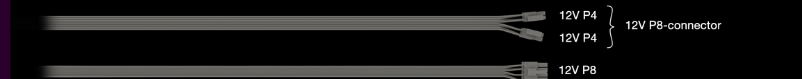

Okay, also da sollte das mit den 2 x 4pin CPU = > 1 x 8pin CPU auf jeden fall funktionieren, wie hier aus dem Kabeldiagramm hervorgeht:

Nein, also wie auf dem Kabeldiagramm verzeichnet, sind die beiden 4poligen Stecker zu einem 8poligen zusammensteckbar. Und der müsste dann in einen 8poligen CPU Stromanschluss des Mainbaords passen. Sollte mich sehr wunden, wenn das bei dir nicht passen sollte.
Auch die bei gh verlinkten beiden Tests des NT sind entsprechend.
Evtl. hast du die beiden 4poligen Stecker nicht richtig herum zusammengesteckt? Du must erst die beiden Stecker in der richtigen Weise zu einem achtpoligen zusammenklipsen und erst dann gemeinsam in den Boardanschluss stecken - anders herum funktioniert es meist nicht.
Notfalls kontaktiere den BQ Support, die gelten als sehr kompetent und hilfsbereit..
Aber wie gesagt, auch mit nur einem Stecker sollte der PC einwandfrei laufen.
