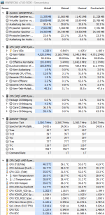

Also bis jetzt kann ich mich wieder nicht beschweren, vielleicht hab ich ja Glück und der PC läuft jetzt wieder? Wenn nicht, dann wird das wahrscheinlich mein nächster Schritt werden.
15.102
3.509
Dann viel Glück 🍀
Aber schau mal nach nem Kühlkörper für die WD SSD 70*C sind schon viel
