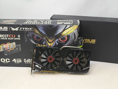

Fast drei Jahre sind inzwischen seit dem letzten Beitrag hier vergangen. Ich hatte die letzten Jahre keine Zeit, mich um Technik usw. zu kümmern. Jetzt aber habe ich endlich mal euren Rat befolgt und mir eine Asus Strix Geforce GTX970 bei ebay geholt. Preis: 59€. Beim letzten Mal waren es noch ca. 170€.
Eine Frage bleibt jetzt noch: Was für Kabel brauche ich evtl. noch für den Einbau der GPU?

Hallo.
Wie sagt man so schön, besser spät als nie.
Deine Asus Strix GTX 970 benötigt einen 8-PIN Stecker vom Netzteil.
Es scheint auch eine Version zu geben die dazu noch einen zusätzlichen 6-PIN Stecker braucht, aber das ist hier wahrscheinlich nicht der Fall.
