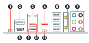

ich würde empfehlen, zuerst das BIOS zu aktualisieren, a der i5 7600 F evtl. noch nicht erkannt wird.
Die neueste BIOS Version findet du hier mit einer weiteren Anleitungr:
https://de.msi.com/Motherboard/PRO-B650-P-WIFI/support -> BIOS
Achte darauf, den USB Stick mit dem neuen BIOS hinten in den richtigen USB-Port zu stecken, Nr. 9 auf diesem bild:

Ok danke, ich werde das jetzt mal ausprobieren. Eine Frage noch, ich habe alles schon eingebaut. Muss ich meinen PC einschalten oder reicht das Netzteil?
7.926
2.932
Nein, wie im Video erklärt: PC nicht einschalten, nur das Netzteil und dann den USB Stick mit dem neuen BIOS in den richtigen USB-Slot stecken.

Also meine Lampe leuchtet durchgehend. Insgesamt leuchtet sie jetzt dann seit ca. 15 Minuten? Was soll ich machen?

Das Netzteil schaltet sich ein und wieder aus nach ca 4 sek wenn ich flashe. meinst du das geht so schnell? Hab ihn eingeschaltet und die VGA Lampe leuchtet immer noch
