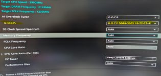

Auf dem RAM steht CL 18-22-22-42. Das heißt ich stelle das im Bios unter D.O.C.P. ein (siehe Screenshot gelb ausgeleuchtet) und da dann immer höher? Also ich fange beim Minimalwert an? und gehe dann immer einen Wert rauf? Wie teste ich ob es dann stabil läuft und sich nicht verhaspelt?

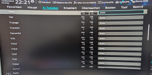

Dram Timing Control müsste es heißen, musst im Ai Menü nach unten scrollen

Wärst du so nett und würdest mir das mit dem CL hochstellen noch mal etwas genauer erklären, sodass ich dann ggf. den RAM auch mit den möglichen 3600Mhz laufen lassen kann?
Hier die Screenshots von dem Aufbau:
