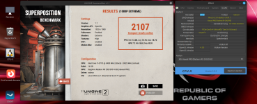

Ich habe nun die R9 290 verbaut und mittlerweile startet das Game, nur läuft es leider nicht flüssig, es stottert selbst im Menü. Aber da finde ich auch noch einen Weg um es spielbar zu machen. Zumindest bin ich schon mal einen Schritt weiter. :)
Was ich damit nun sagen wollte, die GTX 760 mit seinen Nvidia Treibern will einfach nicht mehr auf dem PC laufen unter Windows gab es hier keine Probleme mit der Striker. Schade, aber egal. Mein Stromanbieter wirds eher freuen xD
Hier mal der Benchmark auf ultra und einmal Superposition 1080p extreme

Erstaunlich, die R9 290 löscht meine GTX 960 im Benchmark geradezu aus mit 3200 zu 1600 Punkten - ist aber wesendlich durstiger.
Trotzdem ist es seltsam das die GPU beim Valley Benchmark nicht richtig erkannt wird, beim Superposition aber schon.
Bist du vor dem Ausbau der GTX 760 zurück auf den Noveau Treiber gegangen? Sollte in Zukunft eine andere Nvidia Karte eingesetzt werden kann es sonst zu Problemen kommen - den Fehler habe ich auch schon gemacht als ich zwischen einer GTX 960 und 1070 gewechselt bin ohne die Treiber zurückzusetzen.
Eigentlich sollten die restlichen Treiberreste dann entfernt werden, aber um sicher zu sein kann händisch nachgeholfen werden.
