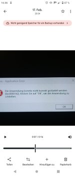

so wie im video hab ich es nicht 1-1. die cpu oben links ist nun aktiviert, und das xmp profil mit 3200 mhz und eben der cl19 , extra wo was mit cpu game boost steht.´, habe ich tatsächlich nicht gefunden.

Lt, BIOS Manual müsste die Startsite (im EZ Mode!) so ausschauen:
Allerdings stammt dieses BIOS noch aus 2021, es ist also gut möglich, dass danach das Layout des BIOS geändert wurde und sich MSI nur die Mühe gespart hat, das Handbuch entsprechend anzupassen.
(Davon abgesehen, wäre ich bei solchen Mainboard Funktionen wie "Game Boost" o. ä. eher vorsichtig, man weiß nicht, was da alles auch an Spannungen evtl. verändert wird, um das System "zu pimpen" und das geht nicht selten zu Lasten der Stabilität oder im worst case auch Lebensdauer der Komponenten.) Am sichersten fährt man eigentlich immer mit den optimized default settings + XMP bzw.- EXPO bei AM 5., sofern das denn stabil läuft.
(Mhl.w wurde deshalb auch Game Boost entfernt, weil es damit Probs gab, ist aber reine Spekulation!)
Bin mal sehr gespannt, ob's mit dem neuem RAM besser läuft, du hast ja eigentlich nichts zu verlieren...
Ich hoffe auf jeden Fall, dass es der Team Group regelt, andernfalls scheint es doch wohl an der cPU zu liegen.
