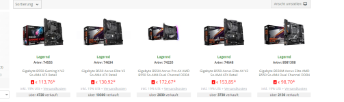

Okay, ich habe gerade mal bei Mindfactory geschaut.
1683270693645.pngDa sollten alle Boards möglich sein, oder? Bei Dubaro in der Konfig ist das für 113€ B550 GamingX V2 dann sollte es ja klappen.
Gibt es da spezielle Empfehlungen?

Moin. Die AX Modelle haben Wifi dabei. Das Aorus Pro ist Mini ITX du brauchst ATX oder mATX ansonsten haben alle QFLASH Plus. PS. Bin kein Fan von Gigabyte. Ich würde Asus oder MSI vorziehen aber das ist nur meine Meinung ☺️ gibt einige Asus und Msi Modelle im 150€ Preissegment mit Flash Button. Mindfactory bietet ja auch ein Bios Update für paar Euros mit an.

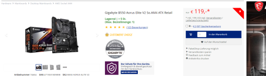

Das heißt in dem Zusammenhang wäre dieses Board passend. Die haben gerade die Preise nochmal nach unten korrigiert durch einen Sale. Dann wäre ich bei 20€ Aufpreis was ja wirklich ein fairer Deal wäre.

Jep. Das B550 Aorus Elite V2 passt, das habe ich selbst für mein Hauptsystem im Zusammenhang mit einem Ryzen 7 5800x im Einsatz und kann nur gutes darüber berichten. Bevor du das bestellst würde ich dennoch schauen, ob sich nicht vielleicht doch noch irgendeine Möglichkeit ergibt, dir von einem Kollegen oder sonst wie eine Ryzen CPU für das BIOS Update zu borgen :) Dann kannst du dir womöglich "Versand-hin-und-her" sowie Kosten sparen.

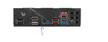

So ich habe gerade eben mein neues Mainboard angeschlossen wie oben beschrieben.
Weiterhin kein Lebenszeichen vom PC.
So langsam habe ich das Gefühl es liegt am Netzteil allerdings erklärt das nicht warum die Ram Bänke leuchten.
Ich habe dann versucht das Bios update vom Motherboard zu machen und den Stick eingesteckt und den PC an den Strom nach 2-3 Sekunden kam keine Leuchte vom Motherboard wie es im Tutorial beschrieben wurde.

Hey Alex,
Hast du daran gedacht vorab das BIOS Update per QFlash Plus durchzuführen? Siehe Mainboard Handbuch, falls du Hilfe dabei benötigst.
Denn auch hier wird die CPU nicht von BIOS Version 1 an unterstützt, du kannst aber ohne die CPU im Gegensatz zum alten Board updaten

Nein , ich habe da direkt kein Update gemacht - auf der Verpackung Stand AMD Ryzen 5000 ready und daher dachte ich das die aktuellste Version vorinstalliert ist.
Also jetzt alles wieder abbauen und lediglich das Mainboard an den Strom?
