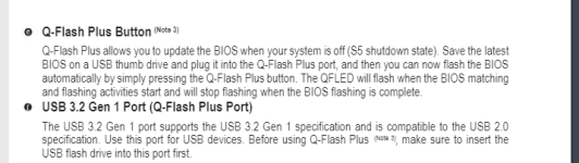

Jetzt aber zu meinem Problem. In dem BIOS Video wurde gesagt man soll den weißen USB Slot nehmen ( den habe ich nicht )
Ich habe es dann mal in den Slot an der "selben" stelle gesteckt aber hier funktioniert Q Flash Plus nicht. In dem Video wird gesagt, dass das Mainboard arbeiten muss und der PC sich quasi startet. Das passiert nicht.
Jetzt ist die Frage, ob der Slot falsch ist, oder ob doch noch was mit dem Stick nicht passt.
Stick ist 8GB groß Fat 32 formatiert und die korrekte umbenennung ebenfalls.
Habt ihr eine Idee?
Im Handbuch steht eigentlich das ich den richtigen genommen habe.

Moin. Wenn alles läuft kannst das Bios Update im Bios direkt machen und brauchst dafür den Flashbutton nicht. Der USB Port war schon der richtige wenn du QFlash per Button nutzt. Wenn du das ganze über das Bios selber updatest dann ist es egal welcher USB Port, er müsste sich den Stick eigentlich selber suchen
