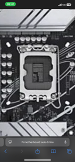

Hast dir die Arctic geholt? Wenn alles drin ist können wir noch etwas die Lüfter und dir Leistung optimieren.
17.612
4.535
Heut zu Tage passen die überall, die passenden Schrauben und Bolzen weden für alle Sockel mit geliefert, auch bei der Arctic

Kompatible Geräte Intel: LGA1851, LGA1700; AMD: AM5, AM4
Wei Wuxian
Jul 20, 2025
32
Marke ARCTIC
Typ des Netzanschlusses 4-polig
Spannung 12 Volt
Wattzahl 3.96 Watt
Kühlmethode Wasser

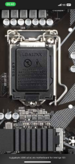

Kompatible Geräte ist meins nicht dabei, ich habe LGA1200
