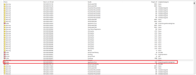

Habe mal die Fehlermeldungen von einem von vielen Abstürzen angehängt..

Servus ! In dem Screenshot den du hochgeladen hast ist ein Eintrag unter dem von dir markierten Eintrag ein Application Error sichtbar. War das der genaue Zeitpunkt des Absturzes und wiederholt dieser sich? Falls ja bitte mal die Detail Infos posten ggfs ists tatsächlich ein Software Fehler der das Problem verursacht und dort ist womöglich der Prozessname sichtbar 😊
Viele Grüsse
Es handelt sich dabei um "dwm.exe". Hoffe das hilft was. Kann dir gerne Privat den ganzen Bericht der Ereignisanzeige schicken, ist jedoch sehr lang...

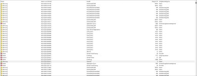

Es könnte eventuell auch nen Problem mit dem Netzteil sein.
Ist zumindest 2 mal was von Power zulesen in der Ereigniss Anzeige.

Kannst du uns mal von den 5 Abstürzen Screens machen ? Also Zuverlässigkeitsanzeige und dann die Roten Kreuze anklicken da müsste alles stehen

Habe mal ein bisschen recherchiert .. Also vorab - ja - die Ereignis Detailanzeige kannst du posten, da wird nichts "datenschutztechnisch relevantes" drinstehen. Es ist aber ein sehr allgemeiner Fehler, d.h. die Chance ist groß dass der Detailpost nicht viel bringt, wie MetallicaSun schon schrieb.
DWM Steht für "Desktop Window Manager" als im Endeffekt ein Assistenzdienst was die GUI angeht, wovon der Absturz sich auf jeden Fall mit deinem beschriebenen Fehlerbild (Monitore aus, aber PC läuft weiter) deckt.
* Kann * mit der Grafikkarte zusammenhängen, kann aber denke ich auch mit der Windows-Installation oder vielleicht sogar Festplatte oder RAM zusammenhängen.
- Ich würde zunächst einmal die typischen Windows-Reparaturen ausprobieren wie z.B. sfc /scannow und dergleichen. Da gibt's sicher Jemand der die noch besser kennt als ich, falls das wer liest - bitte einmal die ausführliche Variante posten :) Edit: @Hauzuu Kann offenbarGedanken lesen hahaha :D
