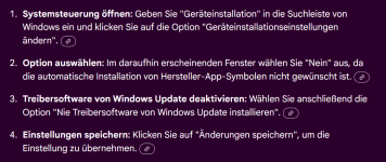

Was du abeR noch versuchen könntest ist, im BIOS mit Taste F9 die optimized default settings auszuwählen und auch das bIOS zu aktualisieren (sofern der pC stabil ins BIOS bootet, nutze die Methode mittels Instant Flash).. Außerdem mal in Wondoiws die automatische Treiberupdates deinstallieren und manuell verschiedene Gtrafiktreiber testen.
Anleitung der Google KI für Win11:
