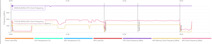

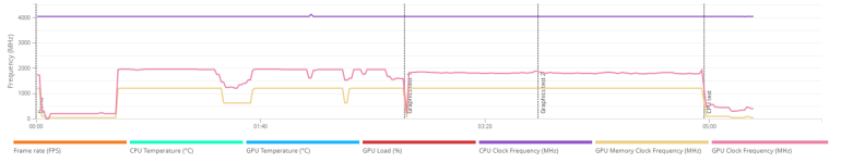

Hallo MetallicaSun das sind die jetzigen ergebnisse.
Könnte es vielleicht am Mainboard liegen weil es ist ja schon etwas älter
Also irgendwas scheint mit der GPU echt nicht zu stimmen... wenn ich die Grafik jetzt mit meinem vergleiche, dann hast du da die ganze Zeit im ersten Test sehr hohe Schwankungen....

Schau doch mal auf die Punkte die du jetzt erreichst! Vorher waren es 17k GPU und 9k CPU und nun 19k GPU und 16k CPU ! Dein CPU hat sich verdoppelt.
Er taktet jetzt mit Boost auf über 5GHz. Könntest mal HWinfo drauf machen. Starten, nochmal Timespy und dann alle Reiter in HW öffnen und posten.

Hast du nach dem Bios Update nochmal ein Timespy gemacht? Welchen RAM hast du im Einsatz? Den richtigen Namen , am besten Foto vom Typenschild. Das was du gestern vom Crucial Ram gepostet hast ist nur eine Halbe Wahrheit.
Dein CPU schafft unter besten Vorraussetzungen ca 9700 Punke im Timespy. Da er nicht über 4GHz taktet fehlen ihm 400mhz zum Boost. Das werden die 700Punkte sein. Möglich das dein RAM lahmarschig ist. Deshalb die genau Bezeichnung. Lahmer RAM zieht die Gesamtleistung runter. Wenn RAM und CPU in Topform wären würde deine Graka auch Gas geben.

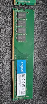

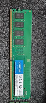

Hallo hier sind die Bilder vom RAM und Time spy habe auch laufen lassen

Aha. Dein Ram ist richtig lahm, der Ryzen unterstütz 3200mhz und mehr . Das ist wohl der Bremsklotz
16.633
4.126
ist für deine CPU Generation nur ein Hersteller mit einem RAM gelistet. Außerdem schweine teuer und dein Mainboard ist zu billig dafür 😂
Kostet dann min 100€ für 16gb und es ist überhaupt nicht sicher das er mit dieser Geschwindigkeit läuft.

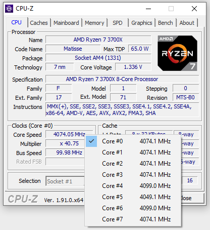

Ok das Ram ist langsam aber mich stört immer noch das CPU-Z einfach nicht die CPU so anzeigt wie sie sollte.
Warum ist da der Multiplier und Bus Speed nicht ersichtlich?
Irgendwas stimmt doch auch da noch nicht.
Lade doch bitte nochmal im Bios (müßte unter Punkt Boot) seien die Default Werte.
Dann speichern wieder in Windows und nochmal in CPU-Z gucken.
