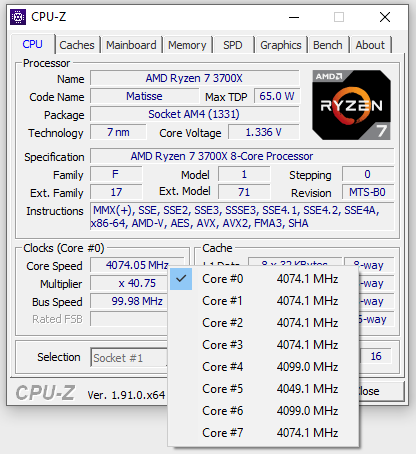

Ok das Ram ist langsam aber mich stört immer noch das CPU-Z einfach nicht die CPU so anzeigt wie sie sollte.
Warum ist da der Multiplier und Bus Speed nicht ersichtlich?
Irgendwas stimmt doch auch da noch nicht.

Ich habe CPu Z jetzt mal als Administrator ausgeführt und jetzt werden die fehlenden Informationen angezeigt
