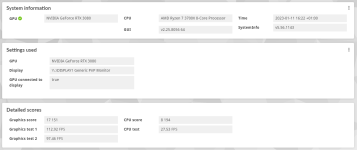

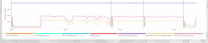

Hallo MetallicaSun Ich habe das 3dMark Timespy laufen lassen und hier sind die ergebnisse
13.996
3.166
Deine Gpu taktet immer wieder runter obwohl die Auslastung bei 100% liegt. Irgend etwas stört den Datenfluss vom CPU zur GPU. Erster Verdächtiger wäre der RAM. Mach mal CPU-Z drauf und poste die Reiter CPU Mainboard RAM

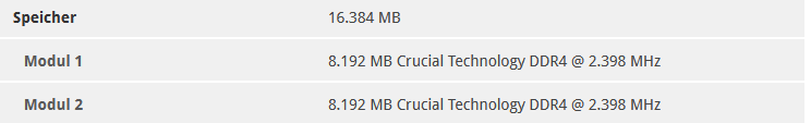

Hallo MetallicaSun hier sind die angeforderten reiter aus CPU-Z
13.996
3.166
Warum wird bei Memory nix angezeigt? Deine Core takt stimmt auch nicht von der CPU. Hast du ein Tuning Programm installiert?
