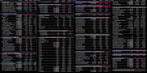

Klar sehe ich Auffälligkeiten, Der CPU ist per Bios auf PL1 und PL2 auf 253Watt eingestellt, warum zieht er im Cinebench 280Watt? Warum darf er diese Grenze überschreiten? Weil ein Tuning Tool da rein pfuscht?
Deine 4800mts vom RAM sind mir auch aufgefallen, Steckt der RAM in Slot A2 und B2 ? Macht er das mit dem XMP-1 Profil auch? Startet der PC nach aktivierung des XMP 1x neu und bootet dann erst? Vielleicht mag deine CPU die 6000mts nicht, stell manuell auf 5800mts im Bios runter. Und stell im Bios die PL 1 und 2 mal auf 1000. Fuck of the Intel R.I.P 😋 hatte hier im Forum schon drei User mit Intel CPU Probleme die ihren CPU reklamierten , dummerweise halten viele User es nicht für nötig eine Erfolgsmeldung zu machen 😕 min 50% meiner Hilfe Antworten werden nie wieder beantworten.

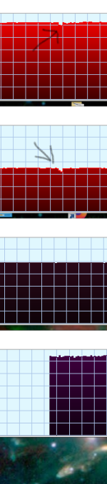

Schon komisch, in den ersten seiner Test zeigt HWinfo 280Watt CPU Verbrauch an und es kam zu keiner Drosselung, jetzt wo du die Limits aufgehoben hast zieht er nur 240Watt und kommt ins Thermische Limit? Hast du noch irgendwelche Tuningtools aktiv? Bitte deinstallieren, erstmal müssen wir rausfinden was gegen das Bios kämpft, dann können wir die CPU so einstellen das sie die 90*C hält oder gar kühler läuft. Wenn man auf die ganzen Anzeigen in HWinfo klickt, kommt eine Graph, mach mal Hraph für Temp, Watt, Takt der CPU, wenn der Test startet steigt die Temp und Watt, bei 90*C sollte der Takt sinken und die Wattzahl auch, somit sinkt die Temp und alles gibt wieder Gas. Das sollten deine Microrukler sein, wenn er die 93*C geht alles extrem in den Keller bis sich alles beruhigt hat, das sind dann fette Ruckler.
17.610
4.534
Hier mal mein Graph Ryzen 5700X auf einem ASUS ROG Strix B550-F Gaming
Hier hat er Kurzzeitig gedrosselt um 10Watt, schlagartig ist dann die Temp gefallen und dann hat er wieder Gas gegeben, ich nutze einen Luftkühler der etwas Überfordert ist bei Prime95, stört mich aber nicht da es im gaming nie soweit kommt.

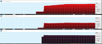

Also habe im BIOS L1 und L2 auf 125 / 200 gestellt. (Ist doch aber niedriger als der Auto-wert??253 waren es glaube ich)
Dann habe ich Prime 95 laufen lassen (alles auf standart gelassen) hier mal ein bild nach paar Minuten:
Sieht bei mir ganz anders aus als bei dir :O
Hier nochmal paar Minuten länger:
Und Tuning Software habe ich meines Wissens nach keine installiert. Was gäbe es denn für Softwares? Ich habe lediglich Nvidia App für Graka.
Ansonsten nur Monitoring oder Benchmarks. Armoury crate ist standartmäßig drauf, benutze ich aber nur für RGB.
Danke auf jeden fall schonmal! @MetallicaSun
Das ist nachdem ich den Test gestoppt habe.
hier nochmal beim spielen.
17.610
4.534
Die 1000er Einstellung grillt dir deine CPU. Irgendwas stimmt trotzdem nicht mit deinem System. Der CPU hat kurz geboostet und ist dann in den normalo Modus hängen geblieben, jeder Kern sollte abwechselnd für 56sekunden boosten, im CPU Diagram sieht das dann so aus als würde er kontinuierlich boosten. Bei dir boostet er am Start, dann nicht mehr. Mach nochmal ein Bios update, bitte kein Beta nehmen, danach mal ein Cmos Resett machen.
