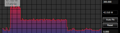

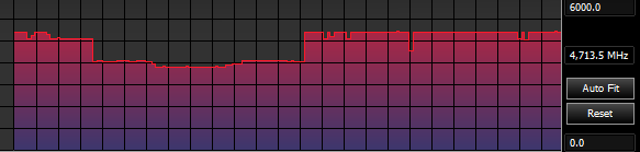

Hier nochmal Prime mit PL1 125, PL2 250.
Was mich wundert sind diese Hoch und Runter:
Also am Anfang dieser Boost dann dieses ungleichmäßige. Bei @MetallicaSun was das anders.
Und auch dass er beim Test runter Taktet.

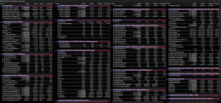

Habe zum test im BIOS nochmal auf ASUS profil umgestellt. das ist das ergebnis.
GraKa habe ich auf Q gestellt -> keine Besserung.
Die Kühlereinstellung so wie du beschrieben hast gibt es bei mir nicht. Wenn dann heist Sie anders und dort ist die AIO bereits erkannt und läuft unter Volle Leistung.
Fällt dir sonst noch etwas ein? Kann ja nicht sein. Hab ja keinen Houdini Pc...
Bei dem Punkt hatte ich zb wieder einen gigantischen ingame lag.
das ist langzeit während warzone
Mit dem Asus Profil laggt es auf jeden fall 4x so viel...
Einfach mal zum Test habe ich PL1 auf 225 und PL2 auf 300 gestellt:
(Prime)
Sah schon besser aus. Leider ist er dann einfach weiter hoch und ist ins throttling gegangen.
17.349
4.419
Der Lag mit deinem blauen Pfeil kommt anscheint nicht vom CPU, denn auf dem Graphen sieht es normal aus. Du müsstest mal rausfinden was das Asus Profil umstellt. Wenn du das Bios mit F10 abspeicherst, zeigt dir Asus an was es alles verstellt hat. Zumindest bei meinem ROG B550 Board.
Wie gesagt das Intel dingens läuft besser, aber trotzdem nicht rund.
Pumpe ist auf volle leistung 100%, ist eine 360er
Ja und der lag... komisch dann muss es aber vllt mehreres sein? Weil beim zocken auf asus profil mehr lags kommen als auf Intel. aber der graf zeigt nichts an.. hm ich bin da echt überfragt.

Was ist denn jetzt zb. mit meinen CPU takten. Ist da alles normal oder nicht? Weil @MetallicaSun ja meinte da wäre etwas komisch. Kann dazu nochmal wer was sagen?

Also als Resume würde ich gerne von euch wissen ob die Bilder die in diesem Thema gepostet wurden alle dem Norm Wert entsprechen, oder ob es irgendwo wie angeblich beim CPU takt etwas raussticht.
17.349
4.419
In den Graphen sieht man wenn Prime startet gibt alles Gas, CPU Boost, Temp , Watt, dann gibt es einen Cut und alles regelt sich runter, der CPU boostet nicht mehr , 60°C vom CPU sind Wohlfühlwärme und kein ich bin zu 100% Ausgelastet. Als wenn irgendwas die CPU blockt
