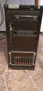

Bilder vom kompletten Zustand :
Und es ist wieder fast das ganze "Alphabet" belegt ;) :
Specs :
CPU : 2 x Intel Xeon X5660
RAM : 48 GB DDR3 EEC Reg.
HDD : 3x 6 TB Sata HDD, 6 x 600 GB SAS HDD (RAID5) + 2x 146 GB SAS HDD (RAID0)
SSD : 2x 1TB Sandisk
Blueraybrenner
