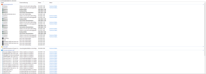

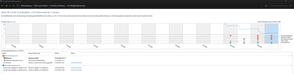

Guten Morgen, entschuldige bitte die späte Antwort., wie haben noch bis 6:00 rumprobiert. Tatsächlich haben wir ja aktuell nur die Grakas getauscht und es kam nach diesem einen Absturz nicht nochmal zu einem crash, weder bei seinem PC mit meiner Graka, noch bei meinem System mit seiner Graka. Der crash könnte auch deshalb gewesen sein, weil die 3070 ja eigentlich zu gut für GTA in FullHD ist und es deshalb kaum spielbar ist. Das Problem haben wir gelöst, in dem wir einfach die Skalierung nach oben geschraubt haben, sodass die Graka mehr zu tun hat. Danach haben wir dann wirklich lange noch gespielt und es gab keinen crash mehr... Ich weiß nicht ob das jetzt gegen, oder für die Graka spricht.
Nun aber zu deinen Nachfragen;
Windows habe ich jetzt schon des Öfteren neu aufgesetzt, daran sollte es also eigentlich nicht liegen. (Habe dann immer die Festplatte formatiert und komplett neu installiert)
Da ich ja einen AMD Prozessor habe, habe ich kein XMP Profil, sondern das DOCP von AMD aktiviert, da gab es im BIOS auch nur eins zur Auswahl
Tatsächlich macht RGB bei mir auch ein bisschen faxen, aber das kann nicht das Problem sein, weil der PC auch gecrasht ist, als ich den PC neu aufgesetzt und noch kein ICUE installiert hatte. Afterburner ist gerade auch noch nicht drauf.
Was den Bluescreenviewer betrifft, den installiere ich gleich und gucke mal, der Rest ist im Anhang.
Danke für deine Hilfe^^
MFG FlyTrax
