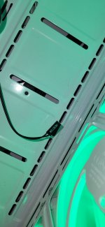

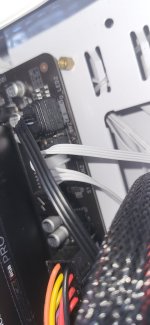

Moin moin, habs jetzt mit beiden riegel 1-4 getestet die CPU LED leuchtet immer noch 🥲
Mir ist aufgefallen das ich hier noch einen 2. Reset switch habe, allerdings hats davor auch immer nur mit dem einen davor geklappt, auch wenn ich beide anschließe Funktionierts nicht hats vllt was mit dem zu tun?
Hab die Lüfter auch an Sys_FAN2 dran weil mein Kabel nicht lang genug ist um auf den ersten slot zu kommen, an dem könnte es auch nicht liegen oder?😅

Ne an den FAN Anschlüssen liegts bestimmt nicht und der Reset SW ist doppelt da? Eigenartig 🧐
Ich tippe auf einen CPU TOT 💀 Warum? Das weiß nur der Gott der Schaltkreise
