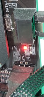

Moin, ich habe gerade meine Lüfter getauscht & als ich mein PC wieder angesteckt habe ist mir aufgefallen das auf meinem Mainboard die CPU leuchte rot leuchtet & ich kein bild etc mehr bekomme
An was kann das liegen? Brauche dringend Hilfe 🥲

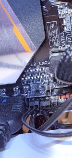

:) mach mal den Rechner am Netzteil aus. Jetzt für 10 sec die Powertaste am Gehäuse gedrückt gehalen. Danach suchst du in der nähe der Batterie die zwei Pins Namens CLRTC. Diese brückst du mit Schraubenzieher für 5 Sekunden. Danach alles wieder einschalten. Das setzt dein BIOS/CMOS auf Werkseinstellung zurück. Wenn der Herr jetzt wieder startet musst du nur kurz ins Bios und XMP/DOCP wieder aktivieren

Ich finde nur CLR_CMOS ist es das?
10.241
2.325
Mist. Bau den CPU raus und starte den Rechner mal ohne. Dann wieder rein bauen, brauchst den Kühler nicht montieren,stell ihn einfach drauf zum Test. Ich hoffe das dein CPU nicht die Biege gemacht hat.
