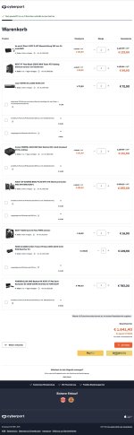

Ich baue mir ein PC sind alle Teile Kompatible

8.682
3.316
ist ja schon etwas her, liste daher bitte alle Komponenten noch mal auf!
Checke aber schon mal den festen Sitz des 24- und des 8poligen Stromsteckers auf dem Board. Falls es ein modulares Netzteil ist, muss das 24polige ATX Stromkabel hinten meist mit zwei Steckern angeschlossen werden.
Und auch prüfen, ob die RAM Riegel auf ganzer Länge komplett eingerastst sind.

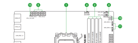

Ah oke dann lass ich es lieber :) Ich habe jetzt mal alles auch in meinem PC eingestellt und habe versucht mein HDMI an die Grafikkarte anzuschließen doch es kommt Schwarz bei dem Mainboard kommt dann der Bildschir. Woran liegt das das ich nicht an der Grafikkarte es anschließen kann? Und die Lüfter drehen sich nicht bei der Grafikkarte aber die LEDs funktioniere. Ist die Grafikkarte vielleicht kaputt?
8.682
3.316
Was meinst du damit? Bleibt der Bildschirm schwarz oder zeigt er etwas an?
Das Mainboard hat oben rechts 4 Debug-LED (Nr. 18): leuchtet davon eine und falls ja, welche?
Die Grafikkarte benötigt drei (!!) achtpolige PCIe-Stecker, hast du die alle angeschlossen?

Sitzt die GraKa auf ganzer Länge komplett im obersten PCIe-Slot und ist fest eingerastet?
Checke auch, ob der Monitor auf das HDMI Eingangssignal eingestellt ist. Sofern möglich, teste auch mal mit Display Port Kabel.
Q; https://www.pcmasters.de/testberich...deon-rx-9070-xt-red-devil-im-test-review.html
Hat alles geklappt. Hab aber ein anderes Problem hab da jetzt einfach ein neues Thema erstellt ist was ganz anderes. Schlimmer :(
