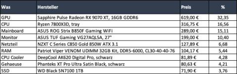

Na ja, die RAM QVL dieses Asus Boards ist halt rel. kurz und das wäre der günstigste mit 6000 MT/s CL 30. Es gäbe dann noch den niedrigeren, aber auch teureren
Oder aber du wechselst das Board, MSI hat die deutlich umfangreichere RAM QVL für AM 5:
