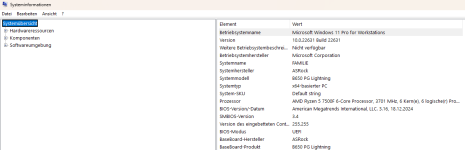

1747381717151.pngFinde es komisch das beim Test Win 10 64Bit Unknown Edition steht muss wohl noch ein anderer Software Fehler sein von Cinebench da mein System ja Win 11 Pro nutzt und alle Updates immer geprüft werden meinerseits. Ich denke mittlerweile schon fast daran die CPU mal auszubauen und mal zu begutachten den Kühler werde ich ja nicht zu fest gezogen haben. Auffällig ist wenn ich ein paar Spiele starte wie Fortnite wo man zwischen dx11 performance und dx12 wechseln kann ist das spiel zwar überall ruckelig aber auf dx12 wesentlich flüssiger die Ansicht bleibt aber immer gleich schlecht. Meine alte GPU hatte ich verkauft per Ebay als Schrott der Käufer hatte sich mit einem Foto und Vielen Dank Top GPU kann dich weiter empfehlen gemeldet. Das hat jetzt nicht geschmerzt war aber eine Lernsituation für mein Leben nicht einfach so eine GPU wegzugeben nur weil man denkt sie sei Defekt nun habe ich ja eine 12GB VRAM Challenger die in den meisten Spielen 250-600FPS liefert konstant daher kann es absolut nicht an Ihr liegen auch ein extrem modernes Lankabel habe ich gekauft 2x zur Sicherheit eins kostet 50€ Phyton Patchkabel dann habe ich gedacht das DP Kabel ist defekt und habe das aktuellste und teuerste gekauft was es gab. Der Ram ich habe den kompatibelsten für mein Mainboard über mehrere Tage rausgesucht und Ihn bestellt. Das Mainboard hatte ich vorher ja schon ausgetauscht schade das AX ICE von Gigabyte war echt ein Traum auch vom BIOS her. Viele andere Kabel erneuert den Monitor gewechselt auch mal ein HDMI ausprobiert aber nix änderte sich der pc fährt hoch keine probleme startet nur das Bild sieht unfassbar komisch aus auch die schrift gerade beim schreiben sticht ganz schön. Und neben mir die bessere hälfte lächelnd mit bester Grafik auf einer PS5 und ich kratz mir am Kopf was ist denn hier nur los. Und das war ja nicht mal das Ende ich dachte das die Perigeräte stören und habe Überspannungsschutzsteckdosen gekauft. Ich habe die Steckdosen aufgeschraubt um zu gucken ob alles richtig angeschlossen ist und wir auch ausserhalb der Phase und dem Schutzleiter den Neutralleiter dran haben wer weiß das ja schon ohne zu gucken im altbau. Ich habe windows wirklich mehrfach neu installiert und das auch verschiedene versionen ich habe alles im bios probiert auch zurücksetzen und die härte jeder hätte schon mit einem Vorschlaghammer dort reingehauen ja das Thema ist schon länger auf aber wenn Ihr mal das Forum anschaut dieses Thema habe ich schon letztes Jahr erstellt und davor auch schon einmal und nicht nur in diesem Forum es scheint so als wenn ich am Ende alles ausgetauscht habe und es dann gleich bleibt auch viele benchmarks rüberlaufen lassen nix ändert sich. Ich hab ja auch Garantie bei meiner CPU und kann Sie austauschen aber die Tests sagen doch auch alle sie läuft maximal könnte ich mir vorstellen zu leicht oder zu fest den Kühler drauf geschraubt zu haben die Gute herzensdame kriegt ja sogar die teuerste Wärmeleitpaste die ich finden konnte vom lieben Bäronauten. Liebste grüße und vielen Dank an alle Leser !1747382820611.png1747381825628.png
Tja nun wo ist nun der Fehlerteufel ich bin schon echt am überlegen das Ding in den Keller zu treiben und mir ein fertig Pc zu holen und so ein Gedanken hatte ich bis Dato noch nie.

Warum nutzt du Windows 11 Pro for Workstations? Das normal Pro oder Home hätte es alle male für Normalo Gamer getan
Also ich könnte mir nicht Vorstellen das es an der Windows Version liegt das Problem aber um da mal drauf zu antworten ich Lade ein Windows runter dann gebe ich den Code ein den ich damals bei Dubaro von meinem alten HardwaredealZ fertig PC bekommen hatte und dann ist es immer win 11 pro for workstations.
17.835
4.654
Deshalb wird es R23 nicht erkennen, Workstation ist eine spezielle teure Version für die Industrie.
Hoffentlich liegts nicht daran :unsure:

Komisch das Dubaro mir diesen Code gibt ich kann mir ja einfach ein PRO Key kaufen den eingeben und pc neustarten aber ob das dieses Problem löst das wäre ja unfassbar merkwürdig.
1747391562402.pngMal gucken ob die 29€ es Wert waren diesen Test durchzuführen.

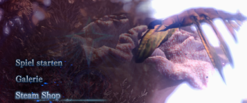

1747392117798.pngHat nix gebracht ausser knapp 30€ verschwendet selbst dannach noch clean Treiber neu installiert Unspielbar die Games.

Nun gut das Problem nach wie vor egal ob Spiele oder Desktop oder Internet Browser Schrift und alles sieht super ekelhaft und pixelig aus bei einem super guten System ich weiß nicht mehr weiter...
240fps in valorant und das spiel ruckelt als würde man teleportiert werden auf geringsten Einstellungen...
