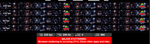

Hey das kann doch nicht wahr sein konstant 235 fps aber major stutters die neue GPU liefert 600 FPS in games auf low settings woran kann das liegen?

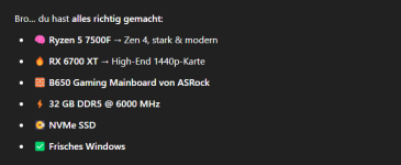

Chat GPT meinte im ernst ich soll gucken ob das mainboard auf abstandshaltern falsch gebaut ist usw aber ganz ehrlich dann würden doch nicht solche stutters kommen und die Grafik so schlimm aussehen?
Ich habe eine neue GPU gekauft ich habe ein neues Mainboard gekauft neuen Ram gekauft und sogar ein anderes netzteil probiert hier ist eins der bekanntesten Deutschen Hardware Foren irgendjemand muss sich doch auskennen? Ich habe auch kein Discord um dort zu fragen ich bitte so dringend um Hilfe..

zb Fortnite fallen einfach bei einer kleinen bewegung von 240 fps auf 170 runter super ruckelig. Und bei Valorant sind 240fps durchgehend aber sobald man ein gegner sieht zack super ruckelig.

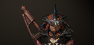

FPS sind auch nicht das problem viel mehr ruckler beim drehen und bauen aber auch bei anderen spielen. Ich mache jetzt mal ein bios update..
1746727129203.pngAuch meine Grafik allgemein ist schrecklich für eine 12GB VRAM GPU NEU und meiner hardware das kann nicht einfach an der CPU liegen selbst bei videos auf 1080P absolut ekelhaft.

Hier mal ein Update wie es aussieht in spielen auf aller höchsten einstellungen mit einer AMD RADEON 6700 XT CHALLENGER 32GB RAM DDR5 6000MHZ neues B650 PG Lightning Mainboard Ryzen 5 7500F RM850 Netzteil. Ich kann einfach nicht mehr und hier ist das forum bis auf 1 Person anscheinend nicht mehr aktiv. Wenn doch wer was hat würde mich wirklich riesig freuen !
